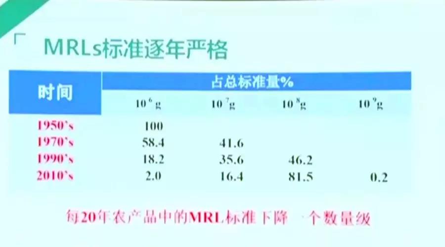

為了保障食品安全,MRLS(農(nóng)藥最大殘留限量)標(biāo)準(zhǔn)逐年嚴(yán)格,每20年農(nóng)產(chǎn)品中的MRL標(biāo)準(zhǔn)下降一個(gè)數(shù)量級。

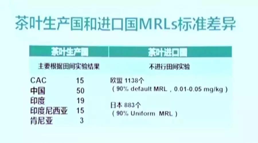

5.國際食品中污染物MRLs數(shù)量日益增多
蒽醌(0.02mg/kg),八氯二丙醚(0.01mg/kg),鄰苯二甲酰亞胺(0.1mg/kg),Gluten(20mg/kg),高氯酸鹽(0.75mg/kg)。

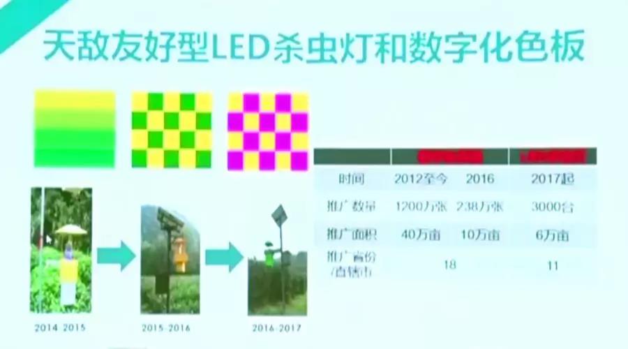

1)物理防治技術(shù)的應(yīng)用
利用色、光、水汽的物理防治技術(shù),我國已大面積使用色板、燈等用于茶樹害蟲的防治。

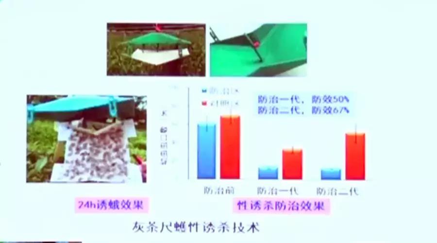

比如灰茶尺蠖性信息素的示范應(yīng)用。
2016年10個(gè)試驗(yàn)站灰茶尺蠖田間誘捕試驗(yàn)數(shù)據(jù)顯示,中茶所研制的灰茶尺蠖誘芯引誘效果顯著高于市面上一家生產(chǎn)廠商的同類產(chǎn)品。
